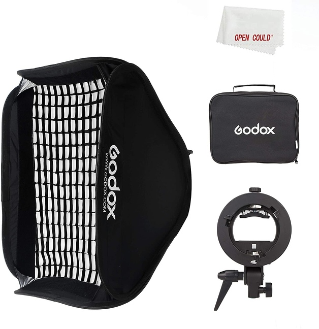

Si je peux me permettre une digression, tu utilises quoi comme boite à lumière ? Je dois en acheter une et je ne sais pas trop quoi prendre...
La diffraction avec Z6 et Z7 ?
« Réponse #25 le: 23 Déc, 2021, 00:44:20 am »
Deux Godox AD100 pro avec deux boites pliables Godox 40x40 cm:
Et tu trouveras toute ma configuration studio ici:
https://lucnix.be/index.php?/category/studio-photo-godox
« Modifié: 23 Déc, 2021, 00:46:45 am par LViatour »
