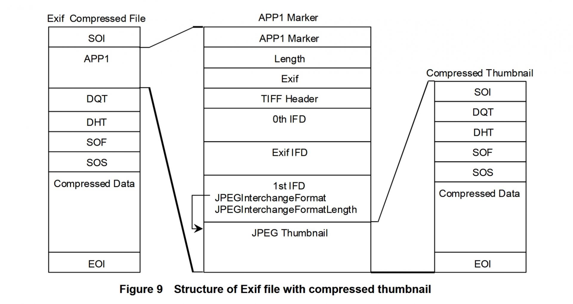

Je ne conteste pas que certains logiciels (en général des non commerciaux) puissent le faire. Mais les spécifications du JPEG standard date du siècle dernier (1992) et elles ne prévoyaient pas l'explosion récente des données Exifs.
Sur Wikipedia (anglais) tu trouveras l'info suivante :
"Les métadonnées Exif sont limitées en taille à 64 kB dans les images JPEG car selon la spécification, cette information doit être contenue dans un seul segment JPEG APP1. Bien que les extensions FlashPix permettent aux informations de couvrir plusieurs segments JPEG APP2, ces extensions ne sont pas couramment utilisées. Cela a incité certains fabricants de caméras à développer des techniques non standard pour stocker les grandes images de prévisualisation utilisées par certains appareils photo numériques pour l'examen LCD. Ces extensions non standard sont souvent perdues si un utilisateur ré-épargne l'image à l'aide d'un logiciel d'éditeur d'images, rendant éventuellement l'image incompatible avec la caméra d'origine qui la créait. (En 2009, CIPA a publié la spécification Multi Picture Object qui traite de ce défaut et fournit un moyen standard de stocker de grandes vues dans les images JPEG.)"
Donc la plupart des logiciels se contentent de stocker 64kb de données Exif et laissent tomber tout le reste qui finalement n'intéresse que très peu de monde !
Probablement pratiquement, ceux qui shootent en RAW et ceux qui utilisent Exiftool  ;D

Oui enfin, 64 kB de données EXIF c'est juste énorme. Les EXIF ce n'est que du texte.
Si je fais une bête exportation des EXIF avec exiftool sur mon JPG dans un fichier .TXT, ce fichier ne fait que 11.5 kB. Il y a encore de la marge.
Et je suppose que les infos sont stockées différemment dans le JPG pour prendre encore moins de place.

Plusieurs remarques :
- sous Linux pas ou très peu d'outils commerciaux pour le traitement des images me semble t'il.
- Un texte, c'est très bavard et donc bien plus gros qu'un code qui lui en plus peu parfois être en plus compressé.
- Dans les données exif, il n'y a pas forcément que du texte même si c'est ce que te ramène Exiftool.

1. Il y a tout ce qu'il faut pour faire ce dont j'ai besoin. Et au moins j'ai les exif sur mes photos. =D
2. La sortie exiftool est textuelle. Mais c'est juste une paire de [clé]:[valeur] et bien souvent enregistrée en binaire. Exiftool n'est qu'une interprétation de ces données. C'est pour ça que les extensions de navigateurs ne se contentent que des paires [clé]:[valeur] qu'ils sont en mesure d'interpréter correctement.
3. Ça n'empêche que 64 kB est largement suffisant pour enregistrer toutes les infos issues des fichiers NEF.
