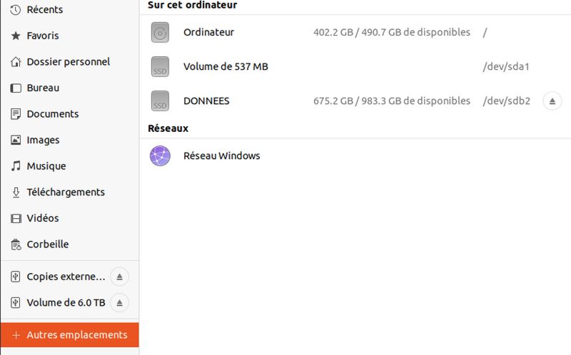

Pour accéder à mes photos, je dois ouvrir manuellement le disque qui contient mes photos, car il est dans "Autres emplacements". Comment faire pour que UBUNTU y ait accès dès le démarrage ?

A l'ouverture de UBUNTU, le disque apparaît dans "autres emplacements", mais il est monté !

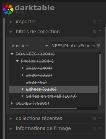

OK...  dans DT tu peux je crois choisir quoi afficher, pellicule ou dossiers...  peux-tu me mettre une capture d'écran de ton problème sous DT... car là je ne vois pas ce qui te pose problème.
DT n'ouvre pas le disque des données (UBUNTU)
« Réponse #6 le: 31 Jan, 2021, 11:04:18 am »
Le disque est biffé.
(L'autre disque, "OLDIES" est aussi biffé parce que c'est un disque externe USB que j'ai déconnecté pendant ces manœuvres.)
Avec un clic droit, je peux retrouver mon disque "PHOTOSD" en indiquant le chemin. Mais à chaque redémarrage il reste biffé.
A chaque ouverture de DT, je peux aussi tout faire réapparaître en allant l'ouvrir dans "Autres emplacements".
Alors étant nouveau avec UBUNTU, est-ce que le fait d'ouvrir le disque suffit à le monter ?  Auquel cas, il faudrait que UBUNTU le monte au démarrage... si oui, comment faire ?

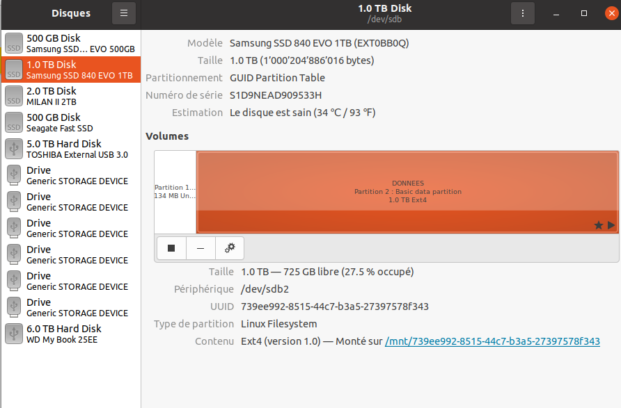

Il faudrait déjà connaître l'utilisation d'Ubuntu car il y a quelques subtilités inexistantes sous Windows, avant d'utiliser darktable.
Sur mon Ubuntu j'utilise deux disques internes un SSD (EXT4) et un HDD (NTFS), ce dernier est défini dans le fstab comme disque à monter au démarrage.
Pour monter un disque et modifier le fstab il est possible d'utiliser l'application "disque" Ubuntu, ou modifier le fichier fstab avec un éditeur de texte.

J'ai retroussé les manches et finalement la solution était toute proche :
Utilitaire disques / sélectionner le disque, puis la partition, en dessous de la représentation de celle-ci, il y a une fenêtre avec 2 petites roues crantées, cliquer la dessus et aller modifier les options de montage.
Tout simple quand on a trouvé.   ;D
