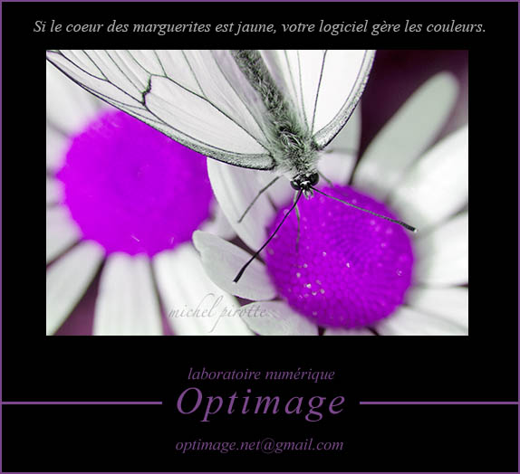

Regarde avec cette image
je pense que tu as égaré le profil en route ... cette image ne contient ni profil icc ni données exif.
Oui ok Merci ;)

Re : Différentes visions des couleurs (Fast Stone Image Viewer)
« Réponse #12 le: 17 Fév, 2016, 23:07:43 pm »
Je les vois bien jaunes aussi, aussi bien dans le navigateur (Chrome) que dans Fast Stone Image Viewer. Et mieux, si je désactive le CMS dans ce logiciel, les fleurs deviennent violettes. Ca prouve bien que FSIV gère bien les profils ICC, alors je me demande bien pourquoi ça ne marche pas bien avec les photos qui m'ont été fournies, faites au D800 en sRGB.

tu n'en aurais pas une à nous montrer ?
