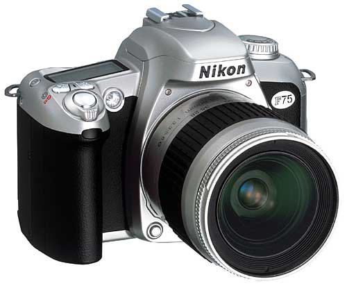

Bonjour à tous,
J'ai un Nikon F75 (acheté en 2005) dont la fonction bracketing n'a jamais marché. En plus, il me semble qu'il y a quelque chose que ne va pas côté diaphragme car même si je change de f:4.8 à 11 (par exemple), j'obtient comme résultat à peu près toujours la même profondeur de champ. Est-ce que c'est une question de réglages et /ou de manipulation ou au contraire, est-ce qu'il y aurait une réparation à faire?
Merci d'avance pour vos commentaires et vos suggestions.

« Réponse #9 le: 08 Nov, 2007, 23:16:23 pm »
Sur le boitier illustré  http://image.xitek.com/product/productimages/Nikon/F75_1130407240.jpg le test de P.d.C se fait en poussant sur le bouton en bas à gauche de l'objectif, ca te permet de vérifier que le diaph. se ferme bien a la valeur selectionnée.
( mais dixit nikon: Le contrôle de la profondeur de champ est possible uniquement si un objectif Nikkor
à microprocesseur est utilisé. Dans le cas contraire (utilisation d’un objectif sans
microprocesseur), il n’est pas possible de contrôler la profondeur de champ )
autre solution:lorsque tu retires l'objectif du boitier, le diaph se ferme à la valeur selectionnée.
Tu aurais une photo...de ton objectif?
