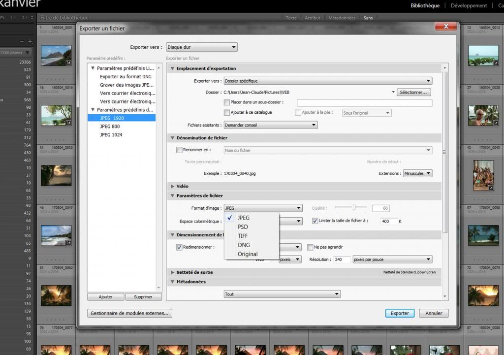

« Réponse #5 le: 12 Mar, 2013, 15:20:42 pm »
J'ai le même souhait.
Si j'exporte, je sors automatiquement un jpg. Les seuls choix sont le lieu et le nom.
Je voudrais pouvoir exporter soit en nef soit en tif.
J'ai l'habitude de partager des NEF et leur traitements possibles avec un ami, ce qui nous fait bien progresser.
"pour convertir un fichier dans un autre format, il faut l'exporter... puis le réimporter si tu souhaites l'intégrer au catalogue de LR."
Je ne comprends pas cette phrase…
L'intégrer au catalogue ne me pose pas de problème, je veux simplement une version indépendante de LR.
Merci pour votre aide.

« Réponse #6 le: 12 Mar, 2013, 15:39:55 pm »
Sous LR4 sous l'onglet "exporter" on a le choix JPEG TIFF PSD DNG et Original a vous de choisir...... ;)

« Réponse #7 le: 12 Mar, 2013, 15:48:16 pm »
C'est justement ce que je n'ai pas !
LR 4 sous Mac
module biblio,photo sélectionnée,  bouton en bas "exporter", je ne vois pas d'onglet.
Je dois faire erreur ?

« Réponse #9 le: 12 Mar, 2013, 16:08:28 pm »
Ouf, merci et mes excuses, je n'ai pas pensé à agrandir le fenêtre de dialogue.

« Réponse #10 le: 12 Mar, 2013, 16:18:52 pm »
Est ce assez grand maintenant ?  ;D
