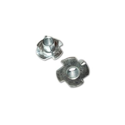

Je suis à la recherche d'insert, (pour fixer dans un plateau de bois) pour pouvoir visser par la suite une attache rapide de pied photo (plateau rapide 200PL)

Je recherche simplement une vis (insert qui ce fixe dans le bois) donnant une entrée femelle pour pouvoir visser une attache rapide.
Le but est de viser une plateau de bois sur une rotule.

Je veux visser un plateau rapide 200PL (vis centrale) dans le bois, et je cherche un insert pour le faire, je sais que cela existe.

Tu cherches un écrou prisonnier en fait? Il faut connaitre le pas de ton plateau rapide.

Citation de: Gregory74 le 18 Fév, 2017, 14:46:35 pm
C'est exactement se que je veux ! ! !

Le pas-de-vis qui assure (normalement) la liaison avec le trépied est, c'est logique, au standard photo/vidéo, c'est à dire BSW.
Tu trouveras plus facilement ce que tu cherches chez les américains, qui utilisent le standard UNC, pratiquement identique.

Selon que tu cherche du 1/4" ou du 3/8" en mâle ou femelle l'un des adaptateurs Manfrotto 3/8 1/4 devrait faire l'affaire. La partie mâle pourra être vissée dans le bois après un perçage à un diamètre un peu inférieur. Ces adaptateurs sont vendus par Digit-Photo ou autres revendeurs photo.

La solution la plus rapide consiste à utiliser une vis à bois pour fixer l'attache-rapide.
