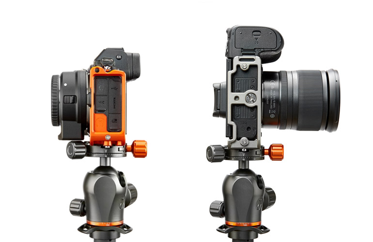

C'est vraiment un raté de design terrible l'alignement décalé des Z6-Z7 et du FTZ...
La preuve que non puisqu'on peut monter ce genre d'accessoire et bien d'autres choses.
Bon, pour ceux qui ne savent pas où mettre leur petit doigt, il y a des solutions ...

C'est vrai on peut voir ça comme un coup de génie de faire adaptateur et boitier décalés de qques mm. Comme ça les gens démontent sans arrêt leur plateau arca swiss ou cherchent un accessoire créé par un fabricant tiers.
Ca fait marcher à la fois le cerveau et l'économie.

Le décalage sert probablement à permettre le montage sur un plateau long. Sans décalage il y aurait problème mécanique certain. Le "Design" n'est peut être pas si idiot qu'il peut apparaitre à certains qui voient court ...

Juste par curiosité (je n'ai ni Z 6, ni Z 7), c'est quoi ce décalage dont tu parles ?
L'adaptateur FTZ descend plus bas que le cul du boitier.. tout simplement. J'arrive pas à trouver une logique dans ce design. C'est un point qui a été relevé pas mal de fois dans des vidéos tests que j'ai vu.
Avec plateau ça gène potentiellement pour monter / démonter le FTZ, y compris quand le plateau est direct sur le FTZ.

C'est la même chose que TOUS les colliers de pied ...
En le montant sur un RIG ou un plateau long tel que le boitier est au dessus du plateau, on apprécie le fait qu'il soit un peu plus haut, sinon, ça ne fonctionne tout simplement pas !
Ce n'est pas très compliqué à comprendre. Si le boitier est plus bas ou même à la même hauteur que le FTZ, il faut absolument qu'il soit le dernier élément derrière le plateau. Dans certaines configurations (moniteur, ...), ça ne passe pas et ça peut être très gênant. Pas le temps de prendre une photo, les homards me réclament.
La gêne purement esthétique de certains qui aiment ne voir qu'une tête me parait beaucoup moins gênante à l'usage.

Alors tout simplement le FTZ n'aurait pas du avoir ce filetage femelle... regarde les adaptateurs Canon pour le EOS R sont simplement des adaptateurs ronds.. on fixe le plateau sur le boitier et on monte / démonte les adaptateurs sans problème. Au passage y'a un type un peu plus malin qui a même pensé à faire une version avec un porte filtre.

C'est la même chose que TOUS les colliers de pied ...En le montant sur un RIG ou un plateau long tel que le boitier est au dessus du plateau, on apprécie le fait qu'il soit un peu plus haut, sinon, ça ne fonctionne tout simplement pas !
C'est pour cela que j'utilise le SmallRig

Le filetage femelle est au bon endroit pour avoir un meilleur équilibre sur le trépieds.
Question design ou question fonctionnelle ?
